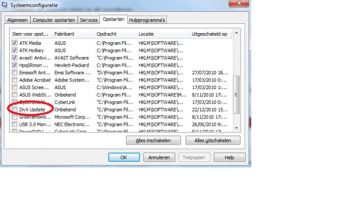

Zo vond ik de updater van de player in msconfig terug bij mijn opstart items, uitschakelen was dus de boodschap, zie bijlage.

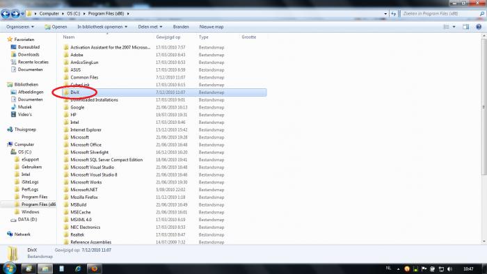

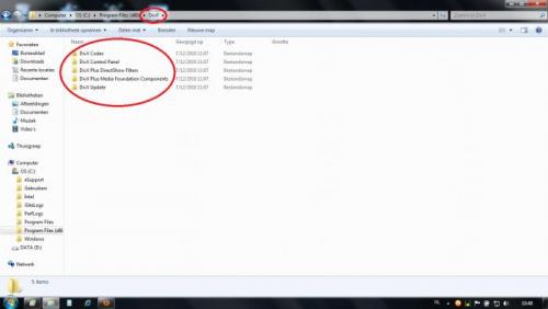

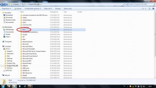

Ook op de C-schijf vind ik onder programfiles ( x86) een map terug, zie ook bijlages.
Icoontje op bureaublad was er ook nog...dit heb ik verwijderd, nadien ge-CCleaned.
Mag de map op de C-schijf nu verwijderd worden zonder verdere gevolgen, en : is dit dan
het laatste restant van deze software of zijn er nog plaatsen waar mogelijk restanten
zitten?...

Als het programma verwijderd werd met Revo-uninstaller en er blijft een map achter in de "program files" of "program files (x86)", kan je die zonder risico verwijderen.
