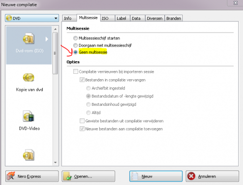

Ook opletten dat je geen multisessie maakt, hier kan die ook problemen mee hebben.

[ATTACH=CONFIG]8166[/ATTACH] [ATTACH=CONFIG]8165[/ATTACH]

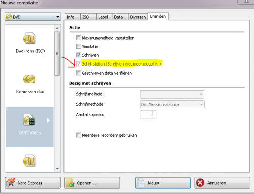

Hier zijn nietmeer de instellingen te maken die jij noemt van Multisessie en Sluiten.
De schij is in verkenner bij eigenschappen wel geheel blauw, dus volgens mij is ie dan gesloten.

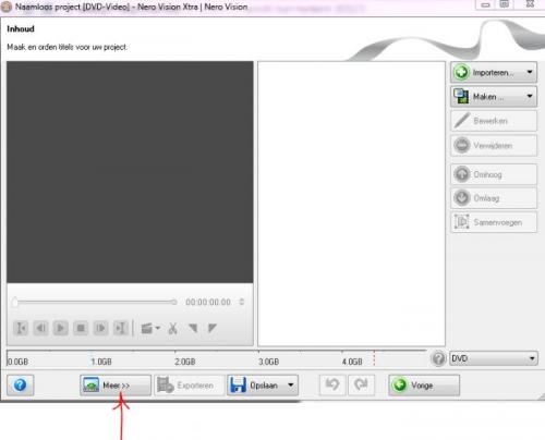

Als je in het nerovision scherm bent, kan je heel onderaan klikken op meer.
Nu krijg je extra instellingen.

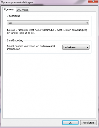

Bij opties opname- indelingen, moet je bij videomodus je instelling kiezen zoals pal of ntsc, land.

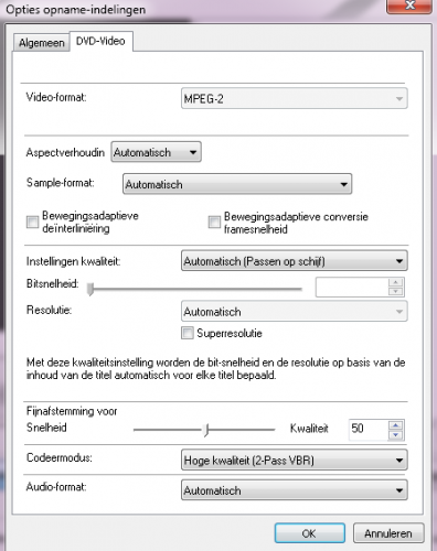

Bij het tabblad dvd-video kan je ook nog instellingen doen, zet voor een goede kwaliteit de codeermodus op hoge kwaliteit.
Ook zie je onderaan in je hoofdscherm staan: schijf finaliseren (dit is je schijf afsluiten) gebruik dit ook eens.
