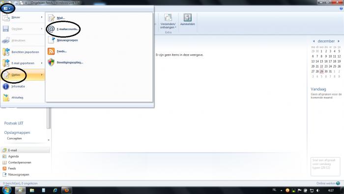

Als je WLM hebt geopend klik je eerst links bovenaan in het blauwe vakje, nadien ga je naar 'opties', dan naar 'e-mailaccounts'.

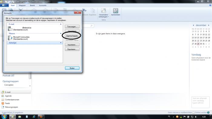

In het volgende pop-upscherm klik je eerst de account aan waarmee de problemen zich voordoen (mocht je meerdere accounts hebben), nadien klik je op 'eigenschappen'.

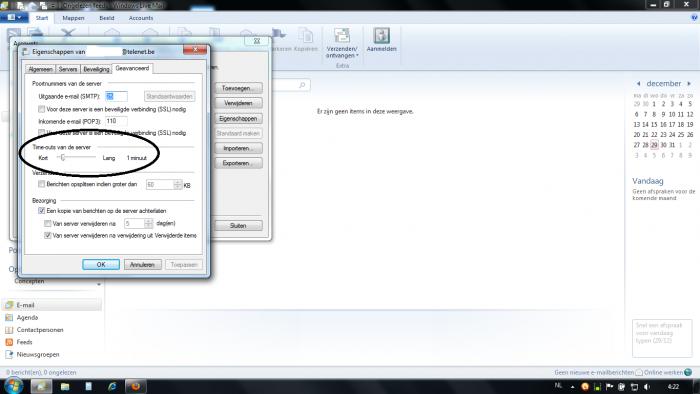

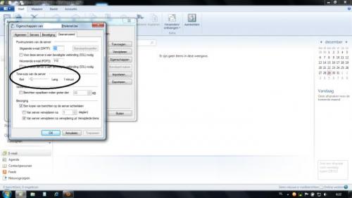

In het nieuwe scherm check je nu hoe 'time-outs van de server' staat ingesteld.
Bij mij staat dat op 1 min, er wordt dus elke minuut gecheckt of er nieuwe berichten op de server voor mijn account zijn toegekomen.

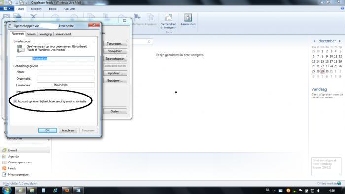

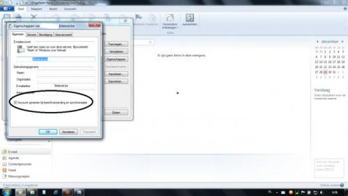

Check tenslotte ook eens het tabblad 'algemeen' en kijk daar of 'Account opnemen bij berichtverzending en synchronisatie' staat aangevinkt.

enerzijds moet je in Windows Live Mail instellen om de 'hoeveel' tijd het programma verbinding moet maken met de server van Telenet om mails op te halen.
Anderzijds moet het programma ook wel weten voor welke account(s) het dit moet doen.
Concreet wil dit zeggen dat je dus altijd het account dat het programma reeds kent moet activeren.
Dit doe je door het vinkje te plaatsen bij 'Account opnemen bij berichtverzending en synchronisatie'.
Dit wil dus ook zeggen dat je bijvoorbeeld in hetzelfde mailprogramma meerdere accounts kan hebben die daarom niet noodzakelijk allemaal actief zijn.
Vinkje geplaatst : programma doet wat er gevraagd wordt (verzenden/ontvangen) voor dat account, het account staat dus op actief.
Vinkje niet geplaatst : programma haalt de mails niet meer automatisch op, vandaar dat jij dat manueel moest doen.
Het gevolg is dus dat door het aanvinken jouw WLM weer doet wat je van hem verwacht... :top:
