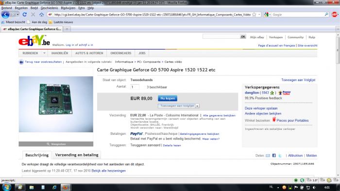

Ik vond vrij snel een grafische kaart voor jouw Acer (zie bijlage), zo zou je mijn inziens ook nog perfect een scherm kunnen vinden...
Andere mogelijke opties is proberen een compleet tweedehands toestel op de kop te tikken...
Het rekensommetje laten maken door de hersteller, of zelf op pad gaan...en die prijzen vergelijken met de prijzen voor een nieuw toestel (zie kweezie wabbit's advies) loont gegarandeerd de moeite, zeker nu de solden in aantocht zijn.
