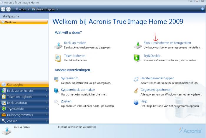

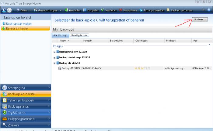

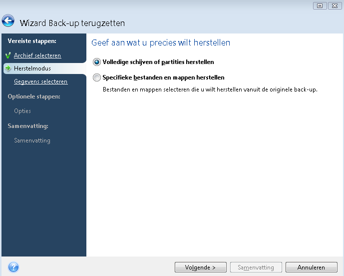

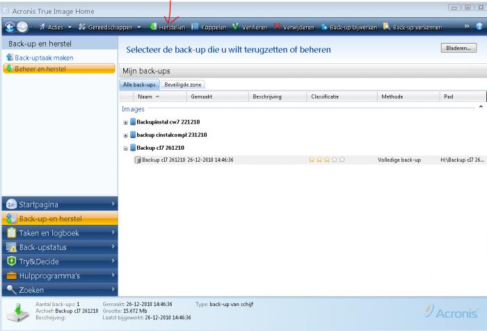

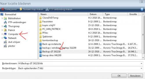

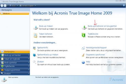

ik gebruik acronis 2009, ik plaats een stappenplan, hoop dat het ongeveer hetzelfde is jouw versie.
Vanaf hier moet je gewoon elke keer instellen en op volgende klikken
