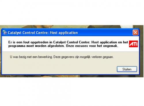

hallo ,
ik heb vorige keer al gemeld dat ik een nieuw samengestelde pc had gekregen en waarbij ik problemen had met de toenmalige videokaart , nu na mijn bak eindelijk terug te hebben omdat hij al die tijd in de winkel stond verzekerden ze me dat hij nu wel moet werken . ik heb een andere kaart gekregen en deze is nu ineens met koeler opgebouwd .
wie kan me nu helpen met de drivers ? ik heb er zelf al een aantal opgezet maar blijkbaar denk ik niet goed
wie kan me van a tot z even uitleggen welke ik er juist moet op plaatsen en hoe ik dus die andere eraf moet halen
mijn moederbord : asus M4A78LT-M LE
mijn videokaart : ati radeon HD5670
hier ook even een logje van everest
ik hoop dat iemand me kan helpen
[ATTACH]8230[/ATTACH]

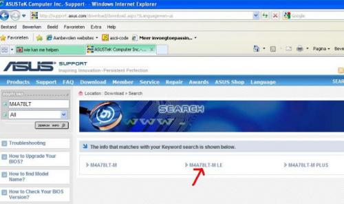

Ga naar asus
Typ in de linker bovenhoek in het vakje dit: M4A78LT
Net daaronder in het vakje dit selecteren: ALL
Kies nu M4A78LT-M LE
Geef windows op en dan ziet je u driver.
Zo te te zien moet je verschillende driver installeren.
Begint eerst met de chipset driver.
Daarna de audio enz.

Bij bericht 2 en 4 staan de drivers die je nodig hebt.
Maar zo te zien heeft windows XP veel driver zelf geinstalleerd maar dan voorlopig.
Begin eerst met de chipset-driver bij Asus
Dan bij asus audio-driver. Je ziet 3 drivers maar jet moet de bovenste nemen en dat is via audio driver.
