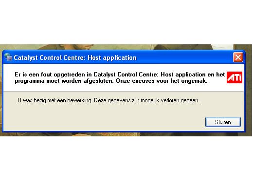

Dat is geen chipset driver maar je hebt eerst videokaart driver geinstalleerd.
Ga naar configuratiescherm / software
Verwijdert daar ATI driver.
Begint eerst bij asus de driver te downloaden.
Ga naar asus
Typ in de linker bovenhoek in het vakje dit: M4A78LT
Net daaronder in het vakje dit selecteren: ALL
Kies nu M4A78LT-M LE
Geef windows op en dan ziet je u driver
Daar chipset driver downloaden en dan installeren
Ook audio driver downloaden. (Bovenste nemen) en dan installeren.
dat heb ik dus ook zo gedaan via de site van asus ... catalyst stond er al op doordat ik de bijgeleverde cd's van de drivers heb gebruikt gehad na de herinstalatie van xp . ik begin dus opnieuw en zal eerst de ati driver verwijderen terug

hey enige wat er bij software ati voorstaat is de ati catalyst install manager , is het dat?
ati heeft vier dingen verwijderd en nu zit ik op de site van asus , ik zal weer eerst de chipset driver erop zetten maar hij geeft aan dat er 45 files zijn gevonden , moet ik die alle 46 instaleren?
deze keer krijg ik bij opstart die foutmelding van catalyst niet

ik heb alle drivers al even opgeslagen , alleen bij ene zal het wel even duren eer hij binnen is , ik zal dus wachten met alles te instaleren eer deze binnen is en dan zal ik erna de videokaart drivers erop zetten , ben ik zo goed bezig?
