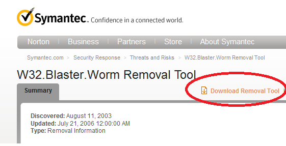

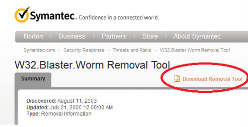

Je kan ook eerst dit eerst eens proberen: (nadien kan je nog een logje plaatsen)
W32.Blaster.Worm Removal Tool | Symantec
Bovenaan die website klikt u op "Download removal tool". Download het en installeer het en voer het uit.
Als je ook de removal tool niet geïnstalleerd krijgt en ook direct geïnfecteerd geraakt, zit er niets anders op om een propere hijackthis te downloaden op een andere computer en deze op een stickje te plaatsen. En deze in veilige modus uit te voeren.
