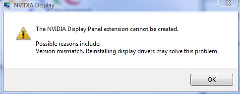

oke ik had nog een anderen vraagje als ik mij computer op mij tv
aansluit met hdmi ingang dan krijg deze melding te zien zie bijlage
ik heb dit al weleens vakker gehad maar weet niet hoe dat komt
toen had ik hier ook een vraag gesteld en vervolgens kreeg ik de
drivers en moest ik de oude herinstaleren zou het ook mischien
kunnen zijn dat het komt om dat er weer een update beschikbaar is?.
Zowel Vista al Windows 7 hebben de vervelende eigenschappen om ook videokaart tijdens de normale windows update ook van nieuwe driver te voorzien.
Maar in de periode Vista zijn er veel videokaarten op de markt gebracht met in feite slechte update driver voor bepaalde videokaarten.
Wat kan je in dit geval dan doen om geen probleem mee te hebben?
Je kan dan best windows update zo instellen dat windows update download maar eerst vraagt om te installeren.
Zo kan je handmatig zien of er een videokaart driver bij de update is en dan kan je het uitschakelen door uit te vinken.
Want als je dat niet doet hebt je weeral een videokaart probleem bij een van de volgende update.
