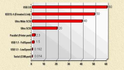

Los van het feit dat het niet de oorzaak is, is het misschien toch aan te raden om een usb2 poort te plaatsen als je het verschil in snelheid ziet.
Dit schema geeft de verschillen weer in snelheid.
