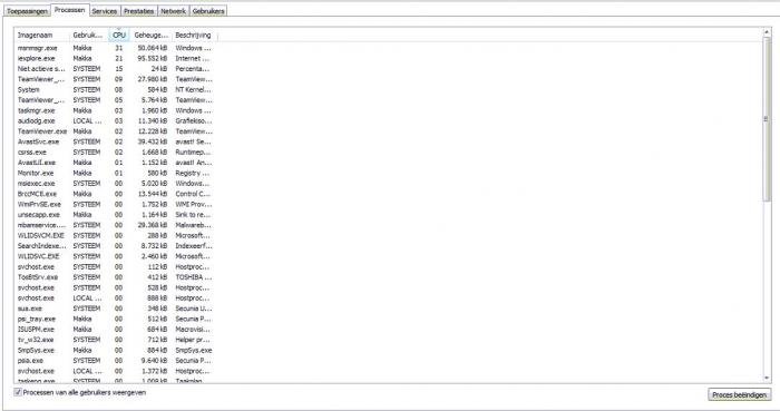

Je moet onderaan het vakje aanvinken bij processen van alle gebruikers tonen.
Dan kan je de processen sorteren op cpu gebruik door twee maal te klikken (geen dubbelklik) op de hoofding van de kolom cpu (of processor). Dan komen de processen die veel cpu gebruiken, bovenaan de lijst te staan.
Maak hiervan dan een afbeelding en voeg deze toe aan je volgend bericht.

Je cpu is voor 85% belast en dat ga je zeker merken aan de snelheid.
Msn messenger en Internet Explorer zijn samen goed voor 52% van je cpu gebruik hetgeen best veel is.
Tel daar nog 3 teamviewer processen bij voor in totaal 16% en je zit al aan 70% cpu belasting.
Was je op dat ogenblik bestanden aan het uitwissselen via msn of was er een download bezig via IE?
Een goede tip om je processor (en geheugen) te ontlasten: open een programma pas als je het nodig hebt en sluit het weer als je ermee klaar bent. Beperk de gadgets tot een minimum of schakel ze helemaal uit want ze gebruiken ook cpu en geheugen en eigenlijk dragen ze niet bij tot een beter functioneren van je systeem.

De cam op msn kan de 31% cpu belasting verklaren :-)
