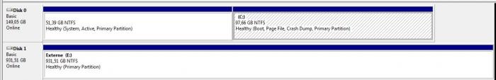

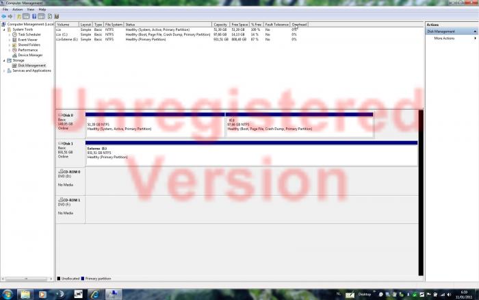

Ge afbeelding is niet erg best maar:
Je interne harde schijf bestaat uit 2 partities.
Je C tussen 90gb en 100gb groot.
De andere iets van de 50Gb.
Dus je hebt dan een schijf van 160GB.
Maar met die partitie van ongeveer 50GB is iets niet juist.
Daarom zie je ze ook niet in je verkenner/ of deze computer.
Het kan zijn dat je nog enkel moet klikken op die schijf en finaliseren.
Maar op de afbeelding kan ik het niet goed zien.

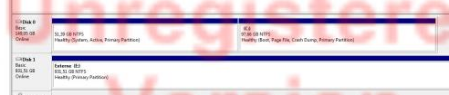

In windows 7 is er een knipprogramma, te bereiken via alle programma's en dan bureau-accessoires.
Je zou met dat knipprogramma eens enkel die 2 stukken moeten maken zoals ik ze door stuur maar dan leesbaar.
Hopelijk zijn deze beter. Sorry ;-)
Toen ik de laptop kocht had hij inderdaad 160GB.

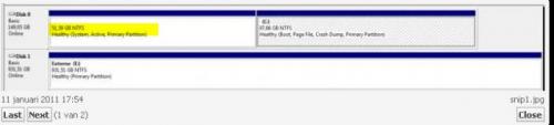

je moet je partitie van 51,39GB nog voorzien van een stationsletter o.a.
Klik rechts op die harde schijf (zie afbeelding, gele markering) daar kan je stationsletters maken, formatteren, initialiseren.
Zodra een partitie geformateerd, geïnitialiseerd, en stationletter heeft zal je die kunnen gebruiken en zie je die ook in de verkenner.
