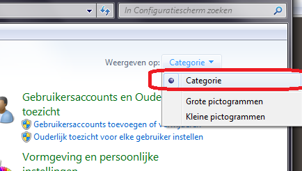

- druk op de ronde startknop onderaan links je scherm
- kies aan de rechterkant Configuratiescherm
- bovenaan bij "Weergeven op" zorg je dat er "Categorie" geselecteerd staatpost-484-1417704277,5058_thumb.png
- daarna klik je in de tweede kolom op de groene tekst "Vormgeving en persoonlijke instellingen"
- Daarna op het tweede "Beeldscherm"
- Daarna zet je het vinkje bij 125%.

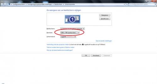

Om je schermresolutie in te stellen klik je rechts op een lege plaats op je bureaublad.
Er opent zich nu een pop-up scherm waar je 'schermresolutie' kan selecteren, wat je aanklikt.
Je komt dan in een nieuw scherm waarin je je schermresolutie kan wijzigen.
Er is ook de mogelijkheid om je ingestelde schermresolutie online te checken, dat doe je via deze ( What is my screen resolution/display resolution? - Screen resolution statistics ) site.
