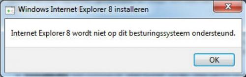

Ik heb een systeemherstel gedaan omdat ik een probleem had met de pc die problemen zijn nu van de baan. Nu er zijn nog twee zaken die ik niet in orde krijg als ik mijn Explorer open krijg ik een wit scherm en er staat boven Explorer reageert niet daarom ik dacht hem opnieuw te downloaden maar als ik hem dan wil instaleren krijg ik het volgend scherm dat mijn besturing het niet ondersteund mijn pc draait op windows7 en is een 32 bit

nu wat die exploreer betreft als ik de nieuwe installeer (Explorer 8) krijg ik de melding dat het niet kan met mijn besturingssysteem en als ik de beta versie Explorer 9 neem krijg ik de melding dat er een nieuwe versie aanwezig is maar ik vindt die niet en zou niet weten waar ik deze moet zoeken
maar voor ik al die problemen had stond er Explorer 8 op de pc hier en nu zegt die dat het besturingssysteem niet overeenkomt nu staat er firefox op omdat ik mijn ding moet kunnen doen maar ik ben gewoon van met explorer te werken daarom ik die graag terug wil
