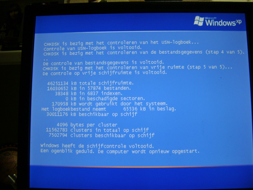

post-24454-1417704288,8144_thumb.jpgHallo Clarkie. Ook jij bedankt voor de hulp. Ik heb het gedaan zoals jij aangeeft maar na het aanvinken en op start klikken krijg ik een pop-up scherm van Windows wat aangeeft dat het schijfcontroleprogramma exclusief toegang tot enkele Windows bestanden nodig heeft. Het gaat alleen als ik opnieuw opstart. Als ik dat doe staat er in beeld CHKDSK is bezig met controleren van ..... stap 1 van 5 enz. Als het klaar is gaat het zo vlug dat ik er maar een foto van heb gemaakt. Daarna komt er even in beeld "Het volume is onbeschadigd". Waarna Windows gewoon opstart en normaal functioneert. De harde schijf is een Samsung HD 160 JJ. Ik hoop dat je hier iets aan hebt. Hans.
Mooie foto.;-)

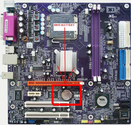

Ik vermoed dat er een probleem is met je cmos batterijtje.
Dat zorgt er namelijk voor dat de bios gegevens bewaard blijven als de spanning van je pc word afgehaald (wat u dus steeds doet door die contactdoos uit te schakelen).
Vervang dat eens door een nieuw of laat dat doen door iemand die er meer kennis van heeft.(pc winkel eventueel)
