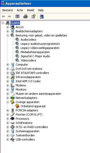

Er is dus nog een onbekend apparaat aanwezig op je laptop.
De vraag is over welk apparaat gaat het.
Heb je externe apparaten aan je laptop aangekoppeld?
Is dat zo koppel die eens af, kijk dan terug in apparaatbeheer of het onbekend apparaat weg is.
ja alles ontkoppeld en staat er nog steeds.. zou ik geen log vn mijn pc meegeven ofzo of heeft dat geen zin want tot nu toe kreeg ik raad alleen over de dingen die ik al gedaan heb en sommige denken zelfs dat ik achterlijk ben! versta mij niet verkeerd ik apprecieer jullie moeite wel maar ik krijg m echt niet aan de praat..
Bij audio is er eigenlijk geen probleem.
Je zit wel nog met een onbekend apparaat maar ik vermoed dat het niks te maken heeft met je geluid.
Wat je wel kan doen is eens kijken of die stekker van je geluidsbox achteraan de pc in het juiste (meestal groene) aansluitpunt zit, en eens op en af bewegen met de fiche.
Misschien dat je dan merkt of het geluid beter wordt.
Werken de boxen nog wel goed?
Kan je de boxen op een andere pc proberen?
Of andere boxen op jouw pc proberen?
Wat dat onbekende apparaat betreft kan je altijd eens doorgeven welke hardware op je pc zit via het programma speccy.

het zijn geintegreerde luidsprekers en heb ook koptelefoons geprobeerd maar niks en nu ook andere boxen op aangesloten en ook niks.
Bij speccy krijg ik bij alles unknown error en als die bij audio komt crasht die... denk dak volgende week n hard disc meepak en n image op zet en dan de pc formateer..
