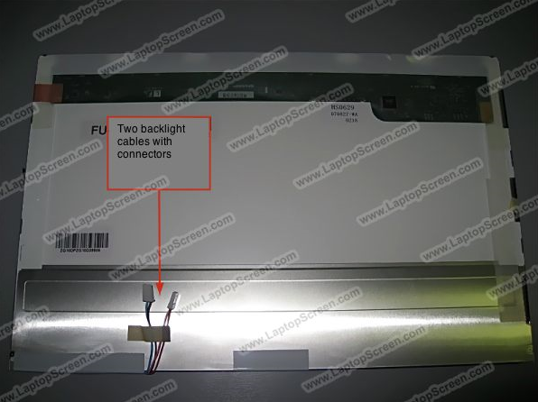

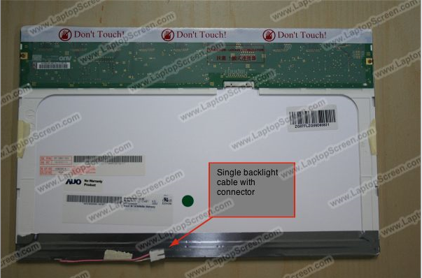

* als je echt 100% uitsluitsel wil of je nu een single lamp (single bulb) of een dual lamp (dual bulb) scherm hebt, ga je de connectoren aan je scherm moeten bekijken.
Single lamp
Dual lamp
