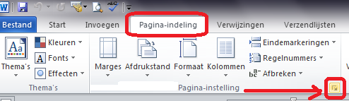

1. Ga naar het tabblad Pagina Indeling en klik op het kleine pijltje naast Pagina-Instelling.

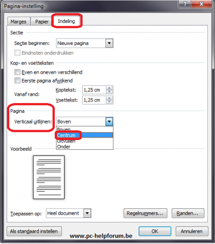

2. U krijgt hetvolgende dialoogvenster.
► Ga naar het tabblad Indeling.
► Bij "Pagina verticaal uitlijnen" kiest u Centrum.

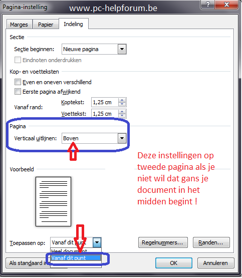

► Ga op de tweede bladzijde staan
► Ga naar het tabblad Pagina Indeling en klik op het kleine pijltje naast Pagina-instelling.
► Bij "Pagina verticaal uitlijnen" kiest u Boven.
► Onderaan bij "Toepassen op" kiest u Vanaf dit punt. Dus vanaf dit punt wordt er vanaf pagina 2 terug normaal uitgelijnd, dus komt de tekst vanaf pagina 2 terug bovenaan.
