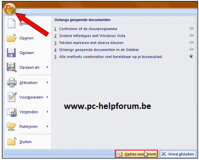

▌ Klik bovenaan je scherm op de grote ronde gele Office knop en kies onderaan voor Opties voor Word.

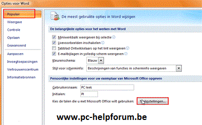

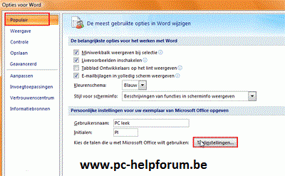

▌ Vervolgens klikt u aan de linkerzijde op Populair. Aan de rechterzijde klikt u op de knop Taalinstellingen... (zie afbeelding hieronder, rode kader aan rechterkant)

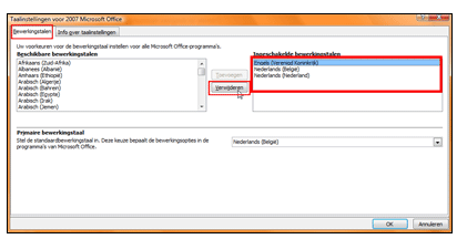

▌ Klik op de tab Bewerkingstalen en selecteer in de rechterkolom de talen die u niet gebruikt. Klik voor elke taal die je niet gebruikt op de knop Verwijderen. Zorg dat je zeker Nederlands overhoudt natuurlijk. Maak je soms engelse teksten, zorg dan da je Engels ook overhoudt.

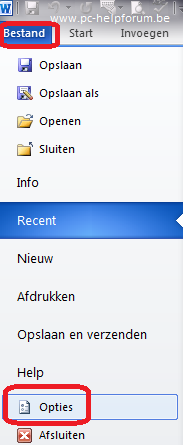

▌ Klik bovenaan je scherm op het menu Bestand en kies Opties.

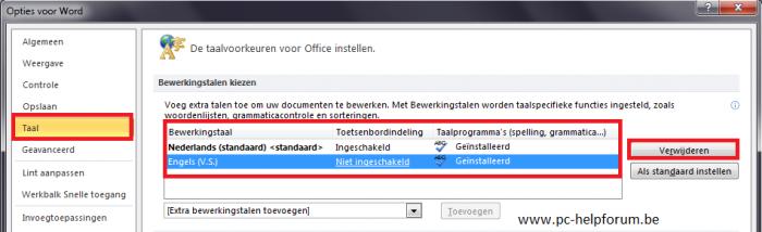

▌ Vervolgens klikt u aan de linkerzijde op Taal. Dan gaat u op een taal staan die u niet gebruikt, en klikt u op de knop Verwijderen.
