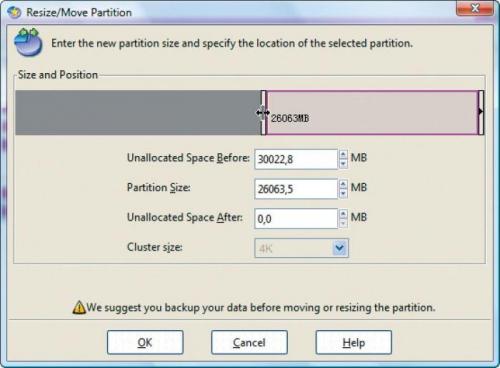

Je kan ook met die software (easeus) die Asus je doorgaf je D verkleinen en met de vrij gekomen ruimte C vergroten.
Zo heb je toch nog altijd een tweede partitie waarop je bestanden veilig geparkeerd staan.;-)
Je kan de D partitie verkleinen tot ongeveer 85 GB (85000 MB).
Je krijgt dan ongeveer 40 GB (40000 MB) vrij die je bij de C partitie kan voegen zodat deze ongeveer 60 GB (60000 MB) groot wordt.
Met het programma dat Asus voorstelt in de eerste reactie zou dit moeten lukken.
Hoe dit prcies gaat, kan je nakijken in de handleiding. Deze is wel in het engels.
Heb je last met engels, kijk dan even naar het laartste bericht in dit onderwerp. Het gaat wel over een ander (gelijkaardig) programma maar de werkwijze en de schermopbouw zijn bijna identiek.
Succes ermee.
Selecteer de partitie die je kleiner wil maken.(H:, in ons voorbeeld) en klik op de knop Resize/Move.
Sleep de linkerkant van de balk een stuk naar rechts en klik op OK.
Selecteer nu de andere partitie (die je wil groter maken) en klik wederom op de knop Resize/Move. U ziet nu dat er aan de rechterkant van de balk die de schijfruimte op deze partitie voorstelt een grijs stukje zichtbaar is. Dat is vrije schijfruimte die we gewonnen hebben in de vorige stap. Pak het einde van deze balk aan de rechterkant beet en sleep de balk helemaal naar rechts. Klik dan op OK. Dan nog even op Apply en ter bevestiging op Yes klikken en het geheel wordt netjes doorgevoerd.
