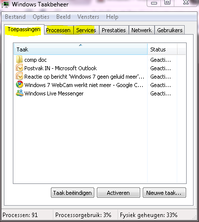

Ga via ctrl+alt+delete naar taakbeheer.
Dat doe je zo:
Houd de ctrl-toets ingedrukt, druk dan ook op alt die je ook nog ingedrukt houdt en druk op delete.
Controleer daar of je webcam actief is.
Zoals bij toepassingen of services.
Zie afbeelding.
