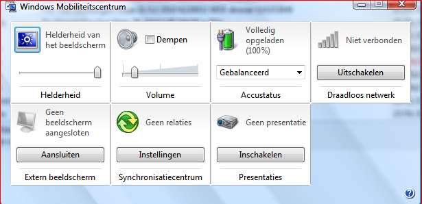

zet je cursor eens op je batterijsymbool onderaan rechts in je taakbalk.
Nu klik je met RECHTS op dat symbool en kies je voor 'Windows Mobiliteitscentrum'.
Je krijgt dan een scherm te zien zoals hieronder in bijlage.
Probeer of je daar je wifi kan inschakelen door het vakje 'draadloos netwerk' te activeren.
