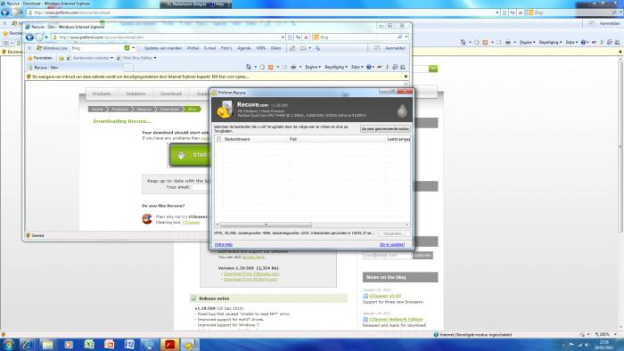

Beste, de recuva is gestopt. Mijn inziens zonder resultaat.
NFTS, 30,0 GB, clustergrootte : 4096, bestandsgrootte: 1024, 0 bestanden gevonden in 15035,27 se…..
Ik voeg een print screen af van wat hij aangeeft.
Kan ik nog iets anders ondernemen?

Als Recuva niets kan vinden, zijn de bestanden verloren. Tenzij je met dure professionele programma's gaat werken.
