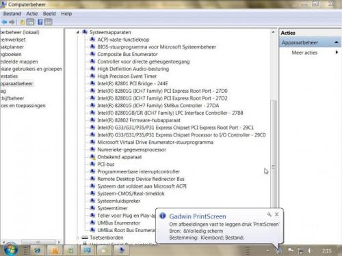

hij geeft ook een fout aan bij systeem apparaten hier kan ik ook niet uit komen zie printscreen

Wat de onbekende apparaat betreft kan ik niet meteen zeggen.
Mogelijk is dat een van de Utilities bij asus driver zoals ATK
