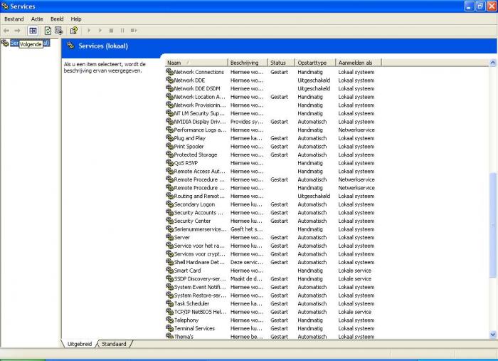

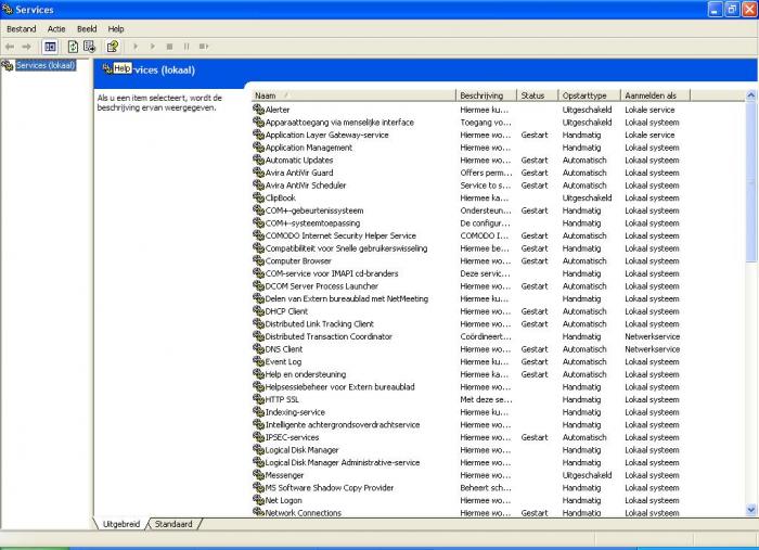

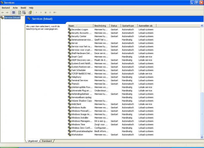

Ik vind "cryptographic service" niet in de lijst. Heb 3 foto's bijgevoegd van m'n scherm als de lijst geopend was, weet nt of je deze kan openen en inzoomen. Maar ik vind cryptographic service er niet in terug...
Er is blijkbaar iets mis gegaan bij de herstelprocedure want er ontbreken nog meer services.
Plaats de bestanden die je nog nodig hebt op een externe schijf en doe een volledig herstel naar de fabrieksinstellingen.
Vergeet niet de installatiebestanden voor je XP service packs en eventuele programma's mee over te zetten.
Controleer dan bij de services of de "cryptografic service" en "application identity" er tussen staan.
Indien dit zo is, mag je de SP installeren alvorens de normale windows updates te starten.
