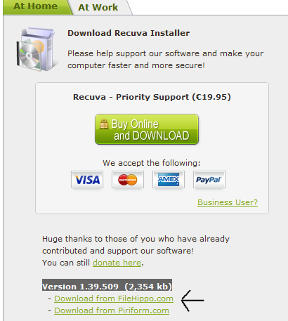

Download recuva via deze link.
De software is gratis.
Klik op een van de twee links onder Version 1.39.509 (2,354 kb). (zie afbeelding)
Start na installatie recuva op en laat zoeken op de schijf waar je documenten stonden.
Recuva gaat nu de bestanden proberen terug te halen.
Je zal een lijst krijgen met documenten die je nog kan terug plaatsen.
[ATTACH]8960[/ATTACH]
