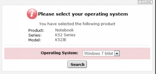

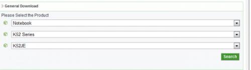

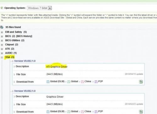

Welke grafische kaart van ATI zit er in je systeem?
Weet je dit niet voer dan even onderstaande uit dan zoeken we even de driver op.
Staat er achter die A52 nog een letter combinatie?
Van de A52 serie zijn er redelijk wat mogelijkheden dus vandaar de vraag.
Onderaan de laptop heb je normaal een sticker waarop je het hele type nr kunt terug vinden.
Probeer eens via systeemherstel terug te gaan naar een datum van voor het probleem is opgetreden.
Als dat niet werkt dan heb ik de exacte gegevens nodig die ik je eerder vroeg.
