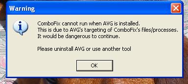

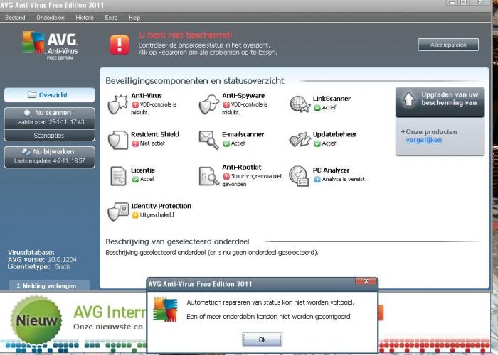

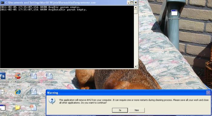

Nee ook weer helemaal niks! Snap er niets van.. is er nog een andere manier waarop ik avg kan verwijderen? Via onfiguratiescherm ook al geprobeerd maar dat lukte natuurlijk niet.
De trojan horse komt wel steeds met nep-popups van 'avg' kan het probleem daar liggen?

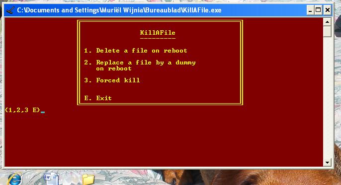

Download KillAFile
Dubbelklik op KillAFile.exe en installeer dit op je bureaublad.
Er wordt een map gemaakt KillAFile.
Open deze map en dubbelklik op kill.bat
Kies in het menu voor “Delete a file on reboot”.
Geef het volledige pad en de bestandsnaam in van het bestand dat moet worden verwijderd.
dit dus : C:\Program Files\pbsyoqye\xhhocqiu.exe
Indien het bestand bestaat krijg je een melding om alle open vensters te sluiten en zodat de computer kan rebooten. Druk op een toets om verder te gaan en dan zal de computer herstarten.
? is dit de bedoeling?
Ik heb 1+enter gedaan, toen kon ik de bestandsnaam invoeren..
Nadat ik dit deed zei die..: opgegeven bestandsnaam bestaat niet
aangepast door kimbeau
Erg vreemd ... want die komt nochtans voor in 1 van je logjes. Bekijk eens via de zoekfunctie of je dit bestand xhhocqiu.exe kan detecteren en in welke root vanaf C:\ ... tot de bestandsnaam zich dit dan wel bevindt ?
