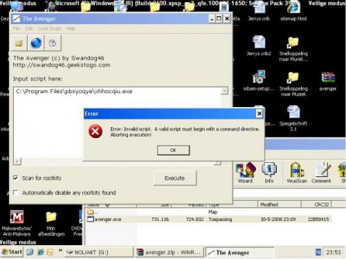

Dit zou nog veroorzaakt kunnen zijn door het feit dat je niet de correcte opdracht in het inputveld hebt geplaatst :
Files to delete:
C:\Program Files\pbsyoqye\xhhocqiu.exe
Ook die "Files to delete:" moet mee in die input en niet enkel de naam van het bestand.

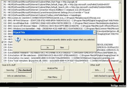

Toch zie ik niet veel verandering.. of moet dit wederom in veilige modus

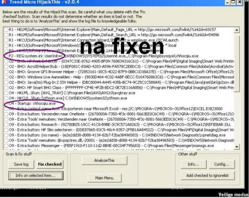

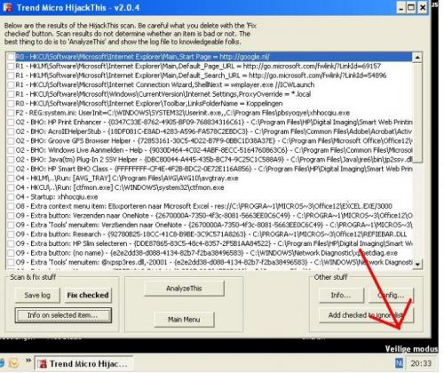

Hier de hjl in veilige modus nadat ik aviater nog eens heb laten scannen, hij kon het bestand weer vinden trouwens:

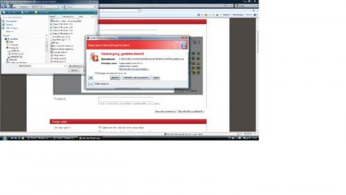

Krijg ook nog steeds meldingen over het virus..
