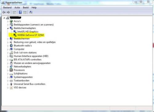

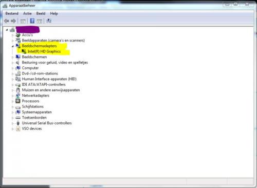

Het 'ontbrekende' : mijn grafische kaart NIVDIA GT 325M in apparaatbeheer.
Speccy ziet deze grafische kaart ook niet...

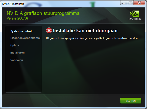

Een bezoekje aan de site van NVIDIA waarin ik de driver zocht en deze (opnieuw) wou installeren leverde bitter weinig op...
Download ging, maar installeren ging niet...er volgde een foutmelding...
Er werd geen compatibele grafische hardware gevonden...

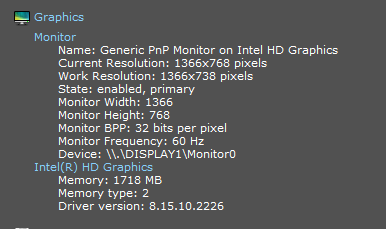

Ik speel het spel PCM2010 regelmatig en het viel me op dat bij de grafische opties ook je videokaart vermeld staat. En daar staat dus ook Intel Graphics ipv Nvidia. Je kan toch verwachten dat hij op dat moment naar Nvidia zou schakelen.
