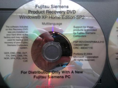

Helaas lukt het niet om de iso te branden met freeisoburner. Ik kan ook mijn computer niet starten in veilige modus. Is er geen andere oplossing? Ik beschik even over een laptop maar enkel voor een paar uurtjes. Anders moet ik weer een week wachten.
Ik zou het zeker en vast apprecieren als ik zo snel mogelijk een antwoord krijg.
Met UltraISO zou het moeten lukken je kan het hier downladen
Dit is een trial versie die je maar een X aantal dagen kunt gebruiken.
Het lukt niet om de files te branden op de cd. Er komt steeds een error. Ik begin de hoop echt wel op te geven. NTLDR een probleem dat heel gemakkelijk opgelost kan worden maar je moet daarvoor iets doen en dan lukt dat niet enzovoort. Ik heb al honderde malen gelezen dat het opgelost kan worden door de recovery via de xp cd. Ik heb 2 recovery cd's. Ene ervan is niet bootable via de cd-rom en enkel de cd waarmee je windows xp opnieuw installeert is bootable.
Wat voor cd is het nou?

Leg de Windows XP cd in je CD/DVD drive en herstart je pc.
Bij het opstarten ga je in je BIOS en zorg je dat je CD/DVD drive staat ingesteld als
First Boot Device. Sla de wijzigingen op en je pc herstart.
Tijdens het opstarten van je Windows XP cd verschijnt de melding > Druk op een toets als u de computer vanaf cd-rom wilt opstarten. Druk dan op een willekeurige toets!!
In het Windows XP setup menu bestaat de optie om Windows te herstellen . Druk hiervoor op de "R" toets.
Als je 1 Windows installatie hebt druk dan "1"
Wordt er gevraagd om het Administrator wachtwoord, vul dit dan in.
Is er geen wachtwoord voor het Administrator account druk dan gewoon op "ENTER"
In het venster wat verschijnt staat er dan C:\Windows\> typ nu het volgende erachter.
copy D:\i386\ntldr c:\ en druk op "Enter"
nu krijg je in dit zelfde venster de melding 1 file copied
Typ nu copy ntdetect.com c:\ en druk op "ENTER"
nu krijg je in dit zelfde venster weer de melding 1 file copied
Typ exit om de repair functie te verlaten.
Neem je CD uit je drive en herstart de pc.
