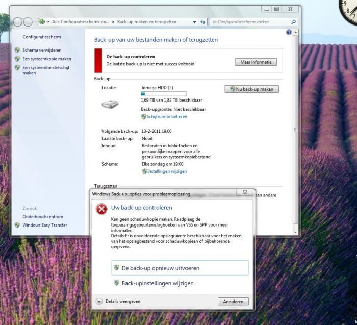

hallo, ik heb een nieuwe pc gekocht met daarop windows 7. Nadat ik een extra partitie heb gemaakt wil ik een systeembackup maken. Eerst probeer ik deze backup naar de nieuwe partitie weg te schrijven, toen dat niet lukte probeerde ik de backup weg te schrijven naar een externe HD (bijna 2 TB ruimte, NFTS). Wat ik ook probeer, het lukt me niet. Krijg telkens een vergelijkbare foutmelding (zie bijlage). Wie kan mij helpen?
Alvast bedankt.

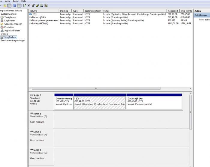

Maak ook eens een screen van je schijfbeheer en post in een nieuw bericht.
Ga via start naar systeembeheer dan computerbeheer.
In het linkerdeelvenster zie je schijfbeheer staan, klik erop.
In het rechtervenster zie je nu je schijven.
Maak een screen ervan.

Hallo, Hierbij een screendump van schijfbeheer. Hopelijk zegt het wat meer?!

Je hebt vier primaire partities.
Primaire partities dienen om bv. je windows te kunnen opstarten.
Je k-schijf is nog leeg.
Maak van de K-schijf, dat is de partitie die je bij gemaakt hebt, een logisch station.

Open Computerbeheer.
Klik in de consolestructuur op Computerbeheer, klik op Opslag en klik vervolgens op Schijfbeheer.
Je K-schijf met de rechtermuisknop aanklikken, dan formateren.
Vervolgens op Nieuwe partitie.
Klik in de wizard Nieuwe partitie op Volgende, Logisch station en volg de aanwijzingen op het scherm.
