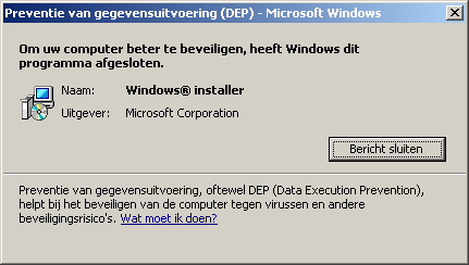

Ik heb het programma gedownload, zowel de .msi-file en de .exe-file. Echter de .msi-file kon ik niet installeren. Windows sloot de installatie steeds af. Ik had daarvoor ook Microsoft Security Essentials al even uitgeschakeld, maar daar had het ook niet mee te maken. Ik kreeg het onderstaande schermpje in beeld:
Het is wel zonder problemen gelukt met de .exe-file. Maar... ik zag dat het programma alleen de C-schijf controleert. Maar het gaat nu niet om de C-schijf maar om m'n externe harde schijf die ik moet controleren. In het programma zag ik (voor zover ik weet) geen mogelijkheid om een gewenste locatie aan te klikken. Hieronder de logfile:
