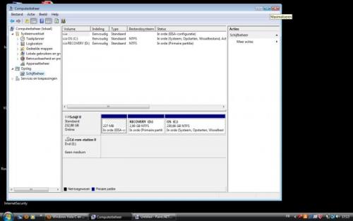

Maak een een screen van configuratiescherm / systeembeheer / computerbeheer / opslag / schijfbeheer

We weten nu nog altijd niet hoeveel vrije ruimte op de c-schijf is.
Maak eens een screen van je schijfbeheer.
Ga via configuratiescherm naar systeembeheer.
Dan ga je naar computerbeheer.
Nu zie je aan de linkerkant schijfbeheer staan.
Klik erop.
Nu krijg je rechts je schijven te zien.
Maak nu een screen via je printscreen- knop.
Open paint, Kies daar plakken.
Zet de afbeelding in een nieuw bericht.
