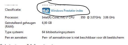

Ja , dat ziet er ongeveer zo uit ,maar je kan dat laten controleren nadat je veranderingen hebt aangebracht .
