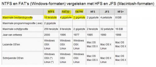

Maar heb ruimte zat op de mediacenter. En heb er ook niks van gewist.... heel raar dat ik er geen film van 4.6GB rechtsreeks op de mediacenter kan op zetten... Misschien is de film te groot voor in ene keer op te zetten.???? kan dat.?
Als je een format doet ben je alle gegevens op die schijf kwijt.
Dus als je gegevens wil bewaren eerst omzetten naar een andere schijf of dvd.
Dan formatteren naar ntfs.
Je kan er partition magic voor gebruiken.
