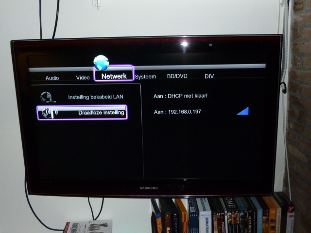

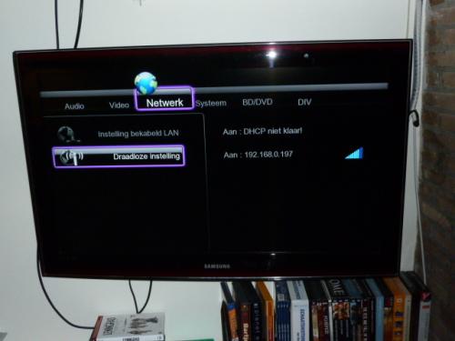

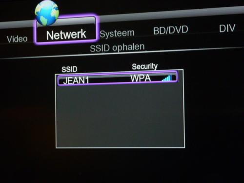

Ik kom er niet uit waar nu het probleem zit. Elk van de apparaten werkt wel in een of andere setting, maar de combinatie WL-350, EM7080 en EM 4576 doet het niet. De verbinding komt wel tot stand (de adapter krijgt wel een IP) maar de signaalsterkte gaat binnen enkele seconden naar nul.
Foto 1: voor het aanmelden zie ik een sterk netwerksignaal;
Foto 2: direct na het aanmelden: verbinding, IP adres OK, uitstekende verbinding.
Foto 3: enige seconden later: de signaalsterkte wordt nul ! (Dat ligt niet aan de afstand: De Sitecom WL 351 met 1 antenne minder, doet het op dezelfde afstand wel stabiel) met 1 antenne minder

Ik zie op tekening 2 dat je 192.168.0.197 hebt staan doch je dient daar op blauw pijltje te klikken en dan 192.168.0.1 kiezen.
Misschien moet je de mac adres nog toe voegen indien je bij andere computer ook had gedaan.
