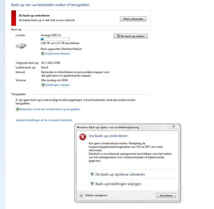

De backup functie van windows 7 blijft echter hardnekkig weigeren (al in een eerdere discussie aan bod geweest).
Ik krijg de volgende meldingen (of ik nu op DVD, Externe HD of interne partitie probeer weg te schrijven) zipost-16420-1417704316,8847_thumb.jpge bijlage.
Je hebt de backup functie van windows ingesteld staan zodat die op een bepaald tijdstip een back-up maakt, klopt dat?
Want op de afbeelding in bericht 3 staat volgende back-up 20/02/2011.
Bij laatste back-up staat nooit.
Zou daar ergens iets fout zitten?
Kijk die instellingen voor automatische back-up eens na.
Ook kan je eens het volgende proberen:
Schakel de automatische back-up uit.
En probeer eens een handmatige back-up te doen.
Werkt het dan wel?

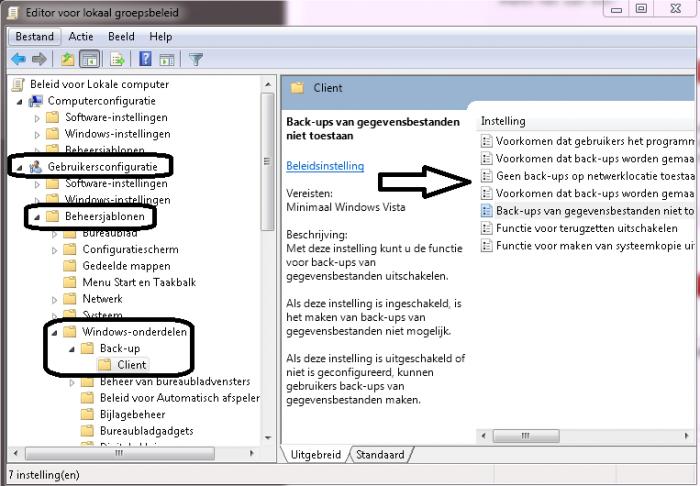

Wil je dat er nog verder gezocht wordt om die windows back-up toch te laten werken?
1 mogelijkheid heb ik nog.
Ga via start naar uitvoeren....
Typ daar in het vak gpedit.msc
Klik op OK.
Je krijgt het venster editor voor lokaal groepsbeleid.
in het linkervenster ga je naar:
Gebruikersconfiguratie > beheerssjablonen > windows- onderdelen > back-up > client
Kijk daar de instellingen eens na.

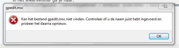

Typ daar in het vak gpedit.msc[ATTACH=CONFIG]9375[/ATTACH]
Volgens de info die ik kan terugvinden is gpedit.msc niet voorzien in in Windows 7 Starter en Home Premium, maar enkel bij Windows 7
Ultimate, Professional en Enterprise...
Mijn inziens ga je dus niet meteen iets verkeerd gedaan hebben, maar is jouw Windows 7 een Starter of een Home Premium.
