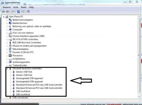

Verwijder (rechtsklikken op elke controller en kiezen voor Installatie ongedaan maken) via apparaatbeheer alles wat onder USB controllers staat en herstart dan je pc.
Windows zal dan alle benodigde drivers opnieuw installeren.
Kijk nu of dit je probleem oplost.

en onder welk tabje bij apparaatbeheer ?????
