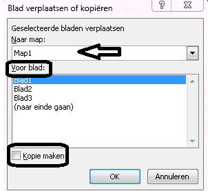

Clarkie, ik denk dat je mijn vraag niet goed begrepen hebt (ofwel is mijn uitleg onduidelijk :-)).
Ik wil niet het volledige blad kopiëren. Ik wil een tabblad A en een tabblad B hebben. Tabbblad A werk ik bij via MS querry (alle data). Op tabblad B wil ik enkel bepaalde komommen overnemen van tabblad A om een overzichtelijk geheel te krijgen.
