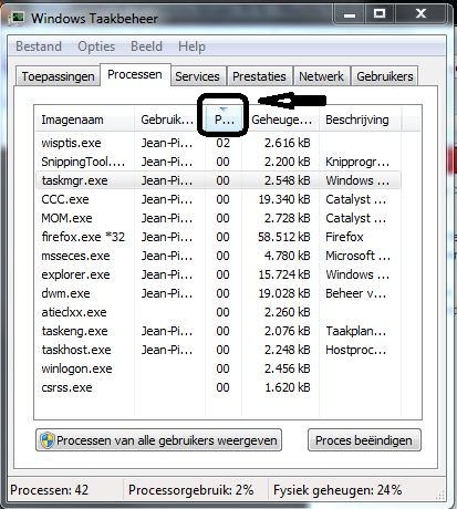

Voer alleszins uit wat stegisoft voorsteld en voeg daar eventueel eens een screenshot bij van je taakbeheer (klik op de knop Processen van alle gebruikers weergeven) met de tab Processor open.
Zie bijlage voor voorbeeldje.

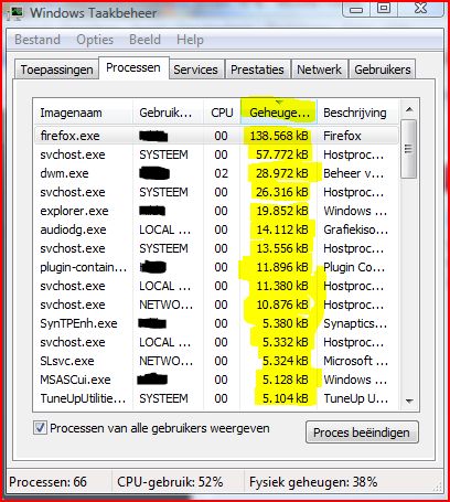

Volledigheidshalve (vraag van Jean-Pierre) misschien dit nog... ;-)
Rangschik de processen van hoog naar laag verbruik, je doet dat door bovenaan te klikken : zie markering op afbeelding in bijlage.
Voorbeeld is van Vista, maar is analoog aan Windows 7.
