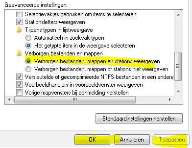

Windows Vista/7 op de locatie C:\Gebruikers\inlognaam\AppData\Local\Microsoft\Outlook (standaard verborgen).
Dus moet je in de verkenner > organiseren > map en zoekopties > tabblad weergave, bij geavanceerde instellingen een vinkje plaatsen bij verborgen mappen en bestanden en stations weergeven.
Klik dan op toepassen en OK.
