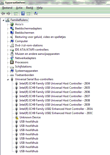

Ik heb een Dell laptop met windows7.
Vanaf vandaag wordt mijn usb-muis niet herkend.
M'n oude muis van een ander merk ook.
Ik heb alle usb-drivers al verwijderd en opnieuw opgestart, dit hielp niet.
Een systeemherstel hielp ook al niet.
Ik blijf de melding krijgen, dit usbapparaat wordt niet herkend.
Andere usb-apparatuur werkt wel gewoon, alleen usb-muizen niet.
Hebt u al geprobeerd om de usb in een ander gleufje te steken? Ik heb het meegemaakt, dat iets wel direct herkent werd nadat ik gewoon de usb verstoken heb naar een ander gleufje.
Helaas, werkt ook niet.
Maar toch bedankt

Dit werkte prima, alleen omdat het een laptop betreft heb ik de batterij er even uit gehaald in plaats van de stekker eruit zoals bij een normale pc.
Vele dank
