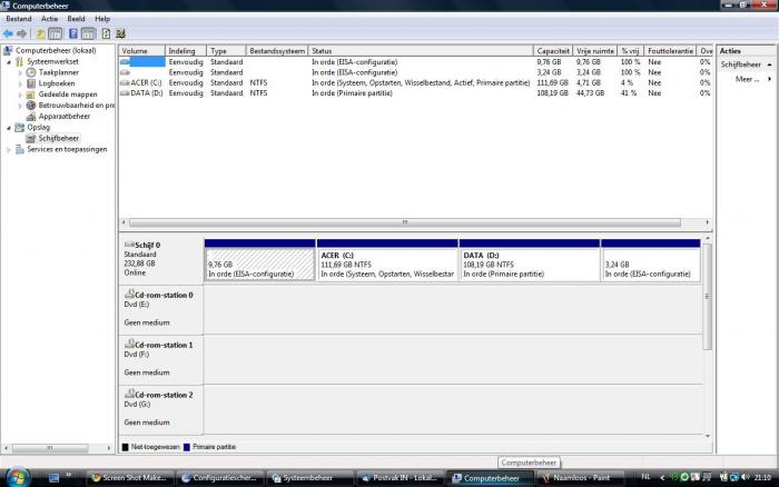

Ga via Start / Configuratiescherm (of Start/Instellingen/Configuratiescherm in het Klassieke Startmenu) / Systeem en onderhoud.
Daar kies je voor Systeembeheer/Computerbeheer/Opslag/Schijfbeheer.
Maak een screen van je schijfbeheer.
En plaats de afbeelding in een volgend bericht.
Je C-schijf heeft nog maar 4,71GB vrije ruimte meer.
Eventueel wat bestanden verplaatsen naar je D-schijf of een externe schijf.
Hoeveel cd/ dvd roms heb je eigenlijk?
Is er een virtuele driver bij?
Je schijfbeheer geeft er drie aan.
Die andere twee partities (eisa-configuratie) zijn nodig voor de acer- herstelconsole, daar blijf je dus best vanaf.

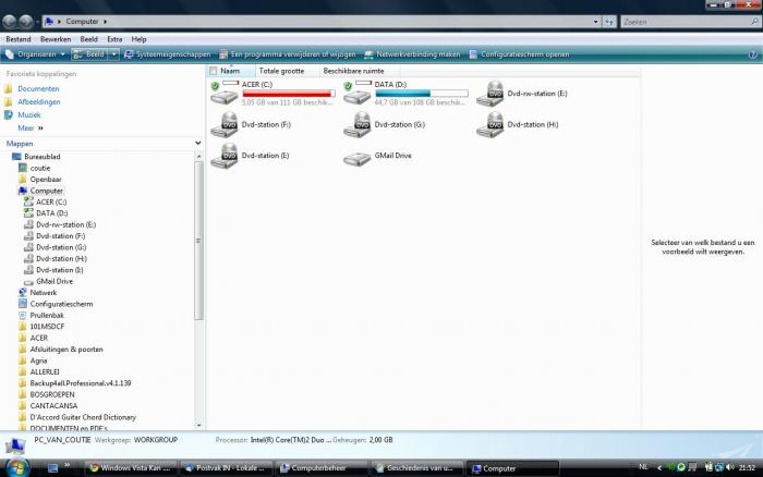

Ik heb 1 CD/DVD driver. Een cd of dvd afspelen lukt niet meer.
Ik gebruik af en toe Daemon tools lite om een .iso bestand te openen.
Maar verder bij mijn weten geen virtuele schijven.
In de bijlage de screen van mijn computer.
