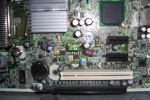

Hier een fototje met de slots die ik open heb, ik ken er niet veel van ik zie alleen dat er een witte en een zwarte vrij is :D
Ik denk dat het PCI (niet express) is.. naar wat voor een type grafische kaart moet ik op zoek? Budget is max 150 euro.

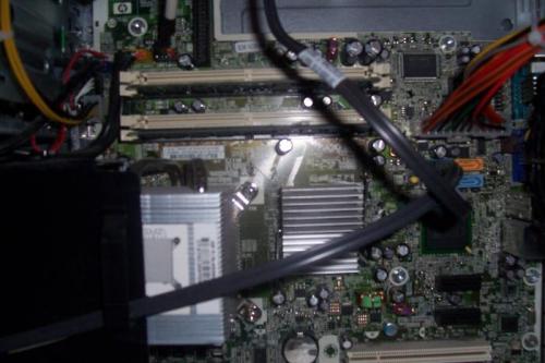

Kunnen we eens zien welk moederbord je hebt. Want het type da jij hebt opgegeven klopt volgens mij niet helemaal
Kun je eens een foto plaatsen van gans de moederbord layout als je wil.

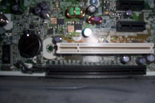

Witte is inderdaad PCI en die kleine zwarte is PCI-E 1x volgens mij.
Bevestigd, de onderste zwarte onder je witte pci slot is een pci-e 16 slot, heb je er daar nog meer van?
In die sloten zoals je onderste zwarte slot, daar kunnen videokaarten in.
Ik zou sowieso geen videokaart in een pci-e 1x slot steken, dat gaat echt waardeloos werken.

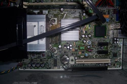

de rest van het moederbord
dus die zwarte helemaal vanonder is een PCI E x16 en daar kan ik een videokaart insteken?
@yannick: heb er daar maar 1 van

De bovenste 2 kleine zwarte zijn pci-e 1x sloten, die daaronder is een normaal pci slot, en die zwarte daaronder is een pci-e 16x slot.
Doorgaans steek je een VGA kaart in een pci-e 16x slot, maar gezien deze heel dicht op de bodem van jou kast zit gaat dat nogal lastig worden.
Welke games zou je willen spelen, misschien kan je toch iets in een pci-e 1x slot steken, mochten het geen veeleisende games zijn. Of een klein videokaartje in het pci-e 16x slot.

Je zou denken dat er iets in past inderdaad, maar veel videokaarten zijn makkelijk 2 sloten groot, waar jij maar ruimte hebt van 1 slot onderin, daar zit je dus al met een probleem.
Een videokaart geeft ook erg veel hitte af, als hij zo dicht op de bodem zit kan hij de hitte ook niet goed kwijt, allemaal puntjes waar je goed op moet letten!
