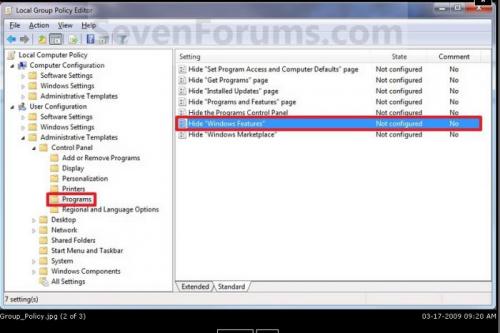

Open het Start menu, typ gpedit.msc in het venster zoeken en druk op enter.
Als je een beveiligingsvraag krijgt ga door, bevestig dus met ja.
Je gaat daar naar de map zoals op onderstaande afbeelding.

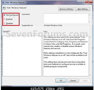

Klik daar op bewerken.
Vink niet geconfigureerd of uitgeschakeld aan.
Klik op OK.
Sluit het venster.
