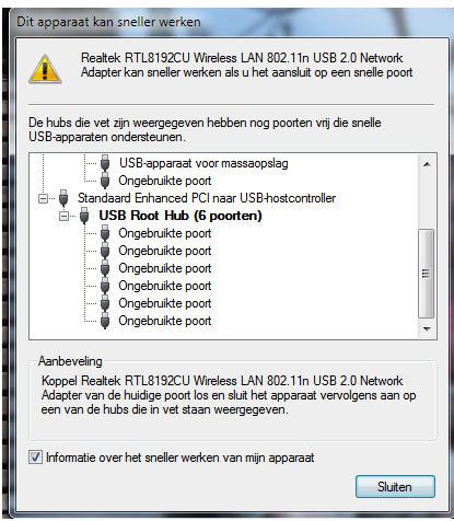

Beste,
ik krijg soms volgend bericht(zie bijlage)
Mijn PC heeft enkele dagen niet meer opgestart (bleef hangen), ook niet in veilige modus.
Later startte hij wel op.
Ik heb geen netwerk,werk enkel met internet, email en de gewone programma's(word,excel...)
Heb naar Medion gebeld.Zij kregen het telefonisch ook niet in orde.
Heb ik deze adapter nodig, en waar is dat ding te vinden?post-25144-1417704322,7007_thumb.png
De vermelding heeft enkel te maken met het feit dat u heel waarschijnlijk usb 1.0 poorten hebt of een hub met usb 1.0 poorten.
Plug je dan een apparaat met usb 2.0 dan krijgt je die vermelding.
Doch zo te zien werkt u usb-poorten niet.

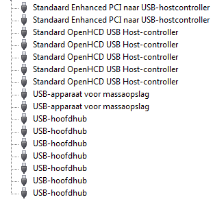

Verwijdert alle usb-poorten die je zie in apparatenbeheer.
Dat doe je door met de rechtermuisknop op installatie ongedaan maken.
Herstart de computer
Zoals stegisoft aangeeft mag je ALLE usb controllers uit die lijst deinstalleren en vervolgens je pc terug opstarten.
Windows zal dan alle controllers zelf opnieuw installeren.
Kijk dan of dit het probleem heeft opgelost.
