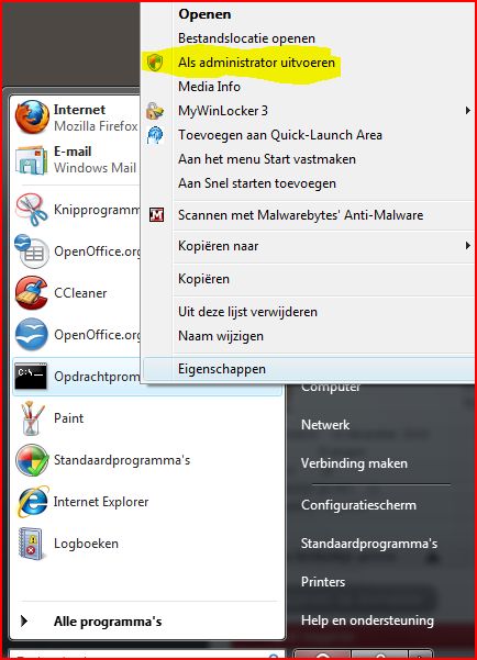

Bij het openen van 'opdrachtprompt' krijg ik geen menu waar ik kan kiezen voor administrator.
Na het intikken van 'rmdir Qoobox' krijg ik de melding 'map is niet leeg'.
Als je met de rechter muisknop klikt op opdrachtprompt dan kan je toch in het venstertje klikken op "als administrator uitvoeren"?...
Zie afbeelding hier onder.
Klein foutje van mij. :sad
Open de opdrachtprompt als administrator.
