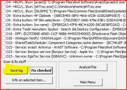

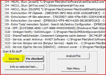

Als de scan gedaan is klik je op 'save log'.
Nu opent zich een kladblokvenster.
Zet je cursor in dat kladblok en klik op een willekeurige plaats zonder iets te verwijderen.
Nu doe duw je tegelijkertijd op CTRL-toets en A-toets.
Dan doe je CTRL en C-toets.
Nadien kom je naar je bericht hier, dat je wil plaatsen.
Je klikt in het berichtveld en dan duw je op CTRL-toets en V-toets.
Daardoor plak je je log hier, nu klik je op reactie versturen.
aangepast door Asus
spellingsfoutje verbeterd
Als je een scan en een save log hebt gedaan, kan je het hijackthis.txt bestandje terugvinden in de map C:\Program Files\Trend Micro\HiJackThis (of C:\Program Files (x86)\Trend Micro\HiJackThis bij een 64 bits windows).
Je mag ook dit bestandje als bijlage toeboegen aan je volgende bericht.
