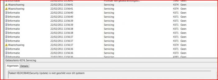

Ik had vorige week nogal wat updates van windows gekregen. Nu zie ik in mijn Windows logboeken voor de meeste van die updates deze vermelding staan:
Pakket KB ..... is niet geschikt voor dit systeem.

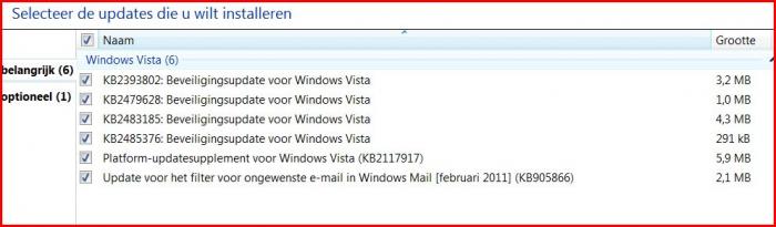

Windows stelt ze mij nu terug voor. Dit zijn de bestanden:
De uitleg bij de meeste van die updates is de volgende:
Type update: belangrijk
Er is een beveiligingsprobleem vastgesteld waardoor een niet-geverifieerde externe kwaadwillende gebruiker uw systeem kan beschadigen en beheer over het systeem kan krijgen. Installeer deze update van Microsoft om uw computer hiertegen te beveiligen. Wanneer u deze update hebt geïnstalleerd, moet u de computer mogelijk opnieuw opstarten.
Ik zie nergens waarom dit niet geschikt zou zijn voor mijn systeem.

heb je de updates ondertussen kunnen installeren?...van welke KB krijg je melding dat ie niet geschikt is voor je systeem?...
Alle updates die in je bijlage staan zijn updates van 07/02/2011, behalve de laatste : die is van 08/02/2011.
De eerste 4 KB's zijn beveiligingsupdates die samenhangen met "Er is een beveiligingsprobleem vastgesteld..."
Probeer de updates desnoods in stappen te installeren.

Ik krijg die melding voor alle updates, die ik in mijn eerste bericht toon. Ik was intussen al begonnen met de updates stuk per stuk te installeren. Zo installeerde ik KB2419640 al voor ik de afbeelding uit mijn eerste bericht maakte.
Dit is een schermafbeelding van mijn Windows logboek
De 3 waarschuwingen gaan allemaal over - KB2419640 en zeggen allemaal hetzelfde (zie onderaan)
Ben intussen ook met Microsoft hierover bezig. Die antwoorden mij gewoon dat al de updates wel geschikt zijn voor mijn systeem.
Heb hen daarop dezelfde schermafbeelding gestuurd met de vraag waarom ik dan dergelijke dingen in het logboek vind.

KB2419640 is gewoon geïnstalleerd. Enfin daar ben ik vrij zeker van vermits ik de update zag lopen en geen foutmelding kreeg.
Waar ik het moeilijk mee heb is dat ik deze waarschuwingen in het Windows logboek lees.
Mij geeft dit de indruk : Pas op je hebt hier iets geïnstalleerd dat niet voor je systeem was.
